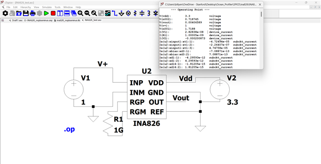

我最近从 LTspice 17.1.4更新到了新版本的 LTspice、INA826仪表放大器的模型停止了正确仿真。 我也尝试了 KiCAD 的 PSPICE 仿真器、它也无法运行并抛出以下错误:
List of plots available:
Current const	Constant values (constants)
Note: Codel model file loading path is C:\Users\billyen\OneDrive - Stanford\Desktop\Ocean_Profiler\Hardware\ENGRAVER_TEST\PeakDetector_Breakout\
Note: Compatibility modes selected: ps lt a
Circuit: KiCad schematic
Error on line:
d.xu2.xbias.xd4.d1 xu2.vnoise xu2.xbias.33 xu2.xbias.xd4.dbe   1.000000000000000e+00
could not find a valid modelname

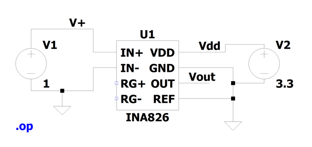

    这是我的原理图:
    是否需要将所有+符号替换为 p (字面上是 CTRL+F 并替换)? 我不太熟悉 SPICE 语法、以前不必深入研究模型代码、因此非常感谢您在这方面的指导。
    嗨、Bill、

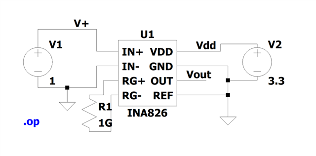

    我认为、由于 RG+和 RG-保留为 NC、可能会产生误差。 如果有一个 NC 符号你可以放在那里,我会尝试,如果没有,有时一根电线可能是足够的。 或者、在 RG+和 RG-之间放置一个1G 电阻器、实际上可以实现1的增益。
    对于替换、它可能比这更涉及、因为存在其他可能很重要的+或-实例。 例如、如果某行的字符太多、需要附加更多信息。
    因此、我将查找引脚/网、并替换整个网络名称。 这类似于 Ctrl+F 搜索 IN+并将其替换为 INP。 因为我意识到这是耗时的,所以我建议从几个网络名称开始,看看你是否看到了不同的错误。 如果更改某些网络名称导致显示不同的(最小描述性的)错误、则继续替换其他网络名称并查看是否修复了该错误。
    不过、我会先在 RG+和 RG-上连接一些东西、这就像是最可能出现的错误原因。
    Gerasimos
    我尝试使用1G 电阻器连接它们、但仍然得到相同的错误结果。 我使用 LTspice 17.1.4尝试了相同的模型,它能够正确地仿真它。 这就是我得到的.op:
           --- Operating Point ---

    我尝试了这个文件,不幸的是,没有改变结果。 您是否有其他想法导致它这样做的原因?
    .op 输出:

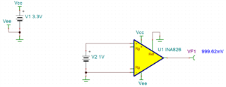

    嗨、Bill、
    我不确定导致该错误的原因是什么。 我在 TINA-TI 中使用了相同的电路。
    e2e.ti.com/.../Bill_5F00_INA826.TSC
    很抱歉、这里没有更好的答案。 我不是很熟悉导致 LTSpice 收敛错误的原因,而且由于每个模型都相当复杂,因此有很多潜在的故障点。 您是否愿意在不同的仿真器中模拟功能?
