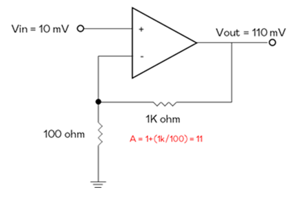

尊敬的团队:
可以使用 OPA2333实现以下设计吗? 如果除了功率损耗外使用低电阻、我不确定是否有任何副作用。
我认为10mV 对于设计来说是可以的、因为器件失调电压正常、23uV、正确吗? (VIN >> Voffset、我不确定标准是否正确。 如果是、您是否为该关系推荐了比率?)
Roy
    看起来不错。 (使用此输出电压时、输出电流为100 µA。)
    ±电压为(10mV µV 10 μ V)× 11 = 110mV ±0.11mV。

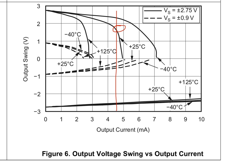

    假设您通过5V 单电源为 OPA2333供电、并施加最小10mV 的输入信号、电路就会正常工作。  但是、如果 最大输入电压范围为445mV、导致 Vout 为4.9V、则 电路将无法 提供所需的 4.45mA 输出电流 (4.9V /1100 Ω)和 正电源轨100mV 范围内的摆幅。  在这种情况下、我建议将电阻值增加10倍(1k 和10k)。
