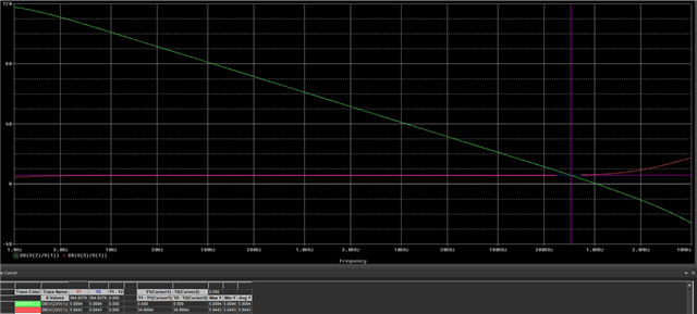

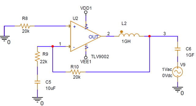

器件型号:TLV9002
VDD1 = 3.3V、VEE1 =–3.3V
我的仿真电路和结果如图所示。 增益交叉频率约为 560kHz 、环路增益的相应相移为+68°。 在这种情况下、相位裕度是 112°还是 248°?
如果环路增益的相移为–68°、那么什么是相位裕度? 112°或?
在分析运算放大器的稳定性时、相位裕度和增益裕度的定义和计算公式是什么? 这两个参数是出现在开环响应曲线还是环路增益响应曲线上?

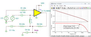

    您好 Bruce、
    6.6V 对于 TLV9002 来说有点高
    这是我的结果;75 度。 这比 112,248 或–68 更有意义
