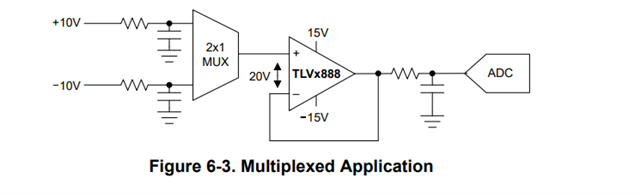

      您的应用空间是否受限? 否则、这些是您可用于多路复用器+放大器应用或具有关断功能的双通道放大器的其他选项(第二个选项实际上与集成多路复用器的尺寸相同,但信号完整性取决于反馈路径,除非在缓冲器配置中):
    或
      第一个图像来自此应用手册: https://www.ti.com/lit/ab/sboa311a/sboa311a.pdf
      第二个图像来自 TLVx888 数据表第 16 页: https://www.ti.com/lit/ds/symlink/tlv2888.pdf?

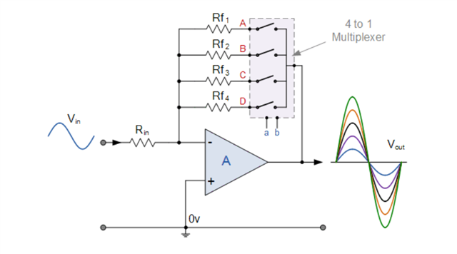

    尊敬的 Sima:
     这对您很有帮助。 以下配置是否可用、而不是使用 4 个不同的运算放大器? 一个具有可选反馈电阻器的运算放大器
    您好、Dileep、
     是的、这是另一个可用配置!

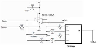

     以及如下所示的内容:
     (链接中的图像) 。
