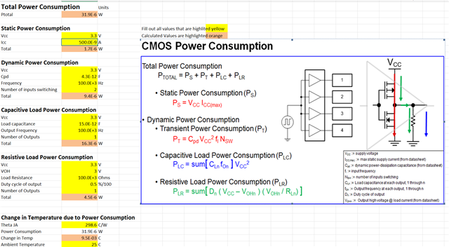

可以询问 TLV1872 的动态功耗吗? 这是一款具有独立输入和输出电源的高速比较器。
 我应该根据什么公式来计算此 IC 的动态功耗吗? 我是否可以使用 P =(Ib)(VCCI)+(Vo)(IO) 来计算它
ENA
    我是否也可以询问是否改用拉电流/灌电流来计算动态功率? 我想计算这个 IC 消耗的功率
    请参阅 【常见问题解答】如何计算 CMOS 逻辑器件的功耗或电流消耗?

    通常、在使用电平转换器时、应分别计算两个电源的功耗。
    但 TLV1872 数据表未指定单独的值。 使用 14V 作为静态和动态功耗、并使用 3.3V 作为负载功耗。

    您是否恰好了解 TLV1872 的 CPD? 我在数据表中没有看到。 或者、在进行计算时、我是否需要对 tlv1972 有效负载电容值做出任何假设、以计算 IC 的 Cpd
    好极了
    ENA
    对于比较器、这一点并不明确、因为与静态功耗相比、它通常可以忽略不计。 假设小于 20 pF。

    感谢您的解释。 我还能否询问为什么不使用源极和漏极电流来计算 IC 的功耗?
    好极了
    ENA
    此器件包含许多晶体管。 对于源极/漏极电流、您具体指的是什么?
    抱歉、我指的是拉电流/灌电流。 我现在得到了,谢谢你的帮助!
    直流输出电流通过阻性负载计算。
