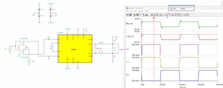

    感谢您耐心等待我确定设计可行性。 只要添加串联连接到每个输出引脚的 Riso、只能使用 INA851 来驱动电缆。 我用进行了仿真 Riso 为 100 Ω 、但 在最终设计中可能需要增加此值、因为很难完全模拟电缆的电气特性。

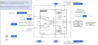

    您提到需要 在双绞电缆中提供±5V 的输出、因此为了实现这一点、您需要 50 的前增益、这意味着您需要使用一个或大约 123 Ω 的电阻器。 您可以使用产品页面上的 Excel 计算器验证输入/输出条件以及边界图:
    在 TINA 中对此进行仿真后、您可以得到大约 ±5V 的差分输出电压(输入信号为±0.2V)。 检查交流响应、存在最小增益峰值、因此 Riso 为 100 Ω 的电缆负载条件应使 INA851 保持稳定。
    我还附上了下面的 TINA-TI 仿真以供参考 — 请注意,我在仿真中使用了与电源匹配的 VCLAMP、因为当输出太接近 VCLAMP 电压时、模型无法很好地收敛。

    谢谢! 您可以注意、如果输出接近 VCLAMP 电压、该模型无法很好地收敛。 这只是 TEH 仿真器的问题吗? 在实践中、是否可以将 VCLAMP 设置为仅略高于输出电压?
    尊敬的 Thomas:
    是的、VCLAMP 问题仅存在于模型上。 只要钳位电压与 Vs 电源轨相差至少 3V 和 1.5V、就可以将 VCLAMP 设置为+/–5V 或所需的钳位电压。 为减少失真效应、输出电压将在钳位电压基础上摆动约 600mV、请参阅数据表中的第 8.3.5 节。
