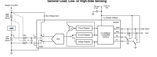

尊敬的团队:
客户 GU 使用 INA220BIDGST 进行器件电流采集。 电路图如下。 使用一段时间后、发现某些器件中的两个 10Ω 电阻器 R252 和 R253 损坏(电阻值增大)。 请帮助分析可能的原因。 谢谢你。

    很抱歉晚才回复。 客户回复如下、请帮助检查、谢谢。
    1、设备运行时间,预计 1-2 小时,新机床装配老化试验阶段存在问题,设备运行没有显著改善,发现问题是因为测试过程一般不能读取相关信息;

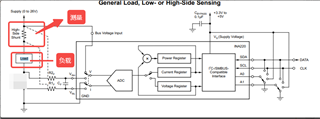

    2、电阻从 10Ω 增加到 1K 到断线(烧断)的范围从个人的观点来看,越长的烧断时间,电阻越大,测量时系统关机超过 1 小时 3 ,负载在低侧,如下所示超过 1 小时
    3、负载在低侧,如下图所示
    4、我们使用 0-24V 的电压范围,电流: 1-2A;但研发测试方便,电源电压可能会有很短的时间,最高达 32V
    5、滤波电阻器为 10Ω/1%- 1/10W,品牌控制在国家巨人村田等更常用的厂家!

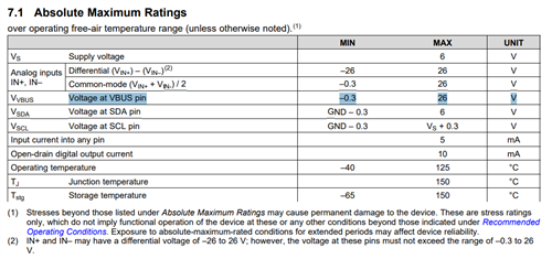

    尊敬的 Alon:
    4、我们使用的范围为 0-24V、电流:1-2A;但出于研发测试的方便性、电源电压高达 32V
    的时间可能很短
    这是一个问题、因为 INA220 最多只占 26V。 客户违反绝对最大规格、这可能会损坏器件。
    我建议使用 可支持大共模电压的替代器件、例如 INA228。 您可以在此链接中根据客户的要求找到更多替代方案。  https://www.ti.com/amplifier-circuit/current-sense/digital-power-monitors/products.html
