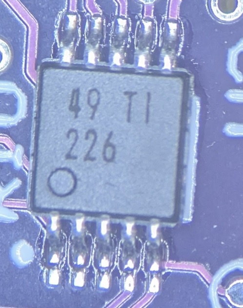

    您好 Felix:
    您能否向我发送设备顶部的图片、其中显示数字/字母(日期代码)? 或者、请提供日期代码。
    Mallika Senthil
    嗨、日期代码是 49 TI 226。
    您好 Felix:
    输入电阻大约为 10k、我们规格中没有指明为什么数据表中未组装该电阻。 但是、INA226 正在刷新、新版本的输入电阻将更改为 140k。 新版本正在分阶段使用、您可以根据修订 ID 确认器件的版本。 有关更多信息、请参阅以下 E2E: •https://e2e.ti.com/support/amplifiers-group/amplifiers/f/amplifiers-forum/1441248/ina226-input-bias-current/

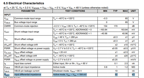

    INA228 呢? 它有多大的输入电阻。 我们正在考虑切换到它,因为 VBus 精度要好得多。
    您好 Felix:
    它的规格在数据表中显示为 Rdiff、请查看下面的屏幕截图。
