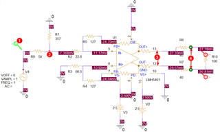

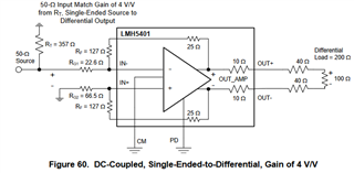

您好:
我正在处理一个工程、我们需要使用 FDA 对直流耦合输入信号执行 SE-DE 转换。 当然、我正在尝试使用数据表的一个示例电路、更好地了解如何与该芯片连接、并在 PSpice for TI 重新创建示例电路并进行仿真。
然而、我必须做一些错误的事情、因为我不断获得的增益与基于文档的似乎有所不同(我在这里获得的增益是 1、而不是 4)。
任何人都能对我在这里可能出了什么问题提供一些见解吗? 另外、请告知我是否需要进行任何说明、或者是否未显示所包含的图像。 希望能在这里得到一些帮助——谢谢!
    感谢您在参考数据表信息时进行尽职调查。
    我看到的一个直接的问题是输出等都被标出了。 这是因为器件需要电源余量、并且 VCM 设置为 0V、而 VS+= 5V、VS-= 0V。
    将电源调整为 VS+= 2.5V 和 VS-=–2.5V、以便当前以接地为基准的所有元件都处于 1/2 Vs。

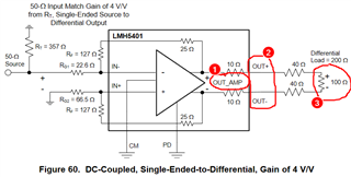

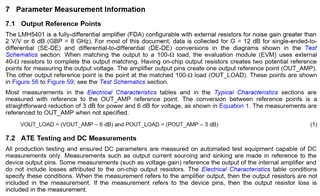

    解决该问题后、请务必参阅数据表的这一部分、以了解增益等基准点的位置。
    基乌尔
    我感谢你的迅速答复,但我可以用一个更详细的澄清这一点。 我不清楚数据表的这一部分提到的增益基准点。 如果我无法探测、如何知道 VOUT_AMP 是什么? 到目前为止、我唯一做的更改是分别将 Vs+和 Vs-调整到 2.5V 和–2.5V、但按照我所能看出的那样、这并不会影响输出。
    以下是输出网络各个点的参考点... 1 在 VOUT_AMP 处、2 在 OUT+/-处、3 在负载处。 在所有目的和目的方面、您只能关心负载或 OUT+/-点的电压/增益。

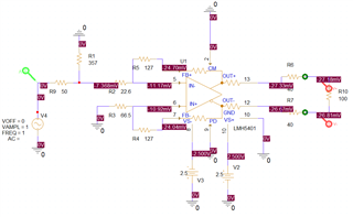

    我还注意到上一个电路中的输入直流电压为 0V;这是有意为之吗? 您是否尝试将其更改为 100mV 或其他值?
    基乌尔

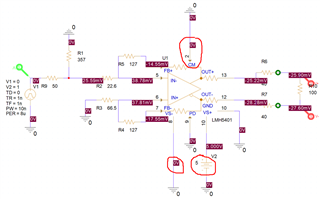

    我使用的输入源是具有以下参数的脉冲波、用于模拟将被输入的实际源:
    我不知道为什么输入端显示为 0V。 我刚刚在将上面看到的直流参数更改为 1 后进行了重新仿真、但仿真结果没有变化。
    我相信您正在进行直流分析、而不是进行瞬态分析、可以分析脉冲响应。
    您可以尝试将电压为 100mV 的直流电池与脉冲源串联以进行直流分析、并检查电路的直流行为。

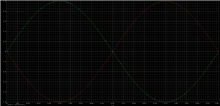

    好的、那么当我尝试进行交流分析时、增益仍然只是一个:
    让我问你,如果你在我的鞋子,你也会感到困惑吗? 或者如何在仿真中测试该电路? 肯定有什么我做错了或香料模型是时髦的... 但不确定。 让我知道您的想法。
    至少电路没有倾斜、输出响应输入/激励。 是的、差分放大器可能会有点令人困惑。

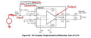

    相信您在参考点 4 处相对于 1 获取增益作为电压。 这将导致增益为 1、因为在参考点 2 处进行 2 分压、然后在参考点 4 处进行另一个分压。
    如果您从参考点 3 到参考点 2(如图 60 和整个数据表中所述)获得增益、那么这应该会产生大约 4V/V 的增益 原因我说的是 4V/V、因为您只能探测 OUT+/-点、并且外部 40+40 +100Ω 的 20Ω(内部输出电阻器)会有一个很小的分压。

    我想这就是它! 哇、我不能相信我们在整个时间里都在探究错误的观点--汲取的教训。 非常感谢您的帮助、我非常感谢您的帮助。
