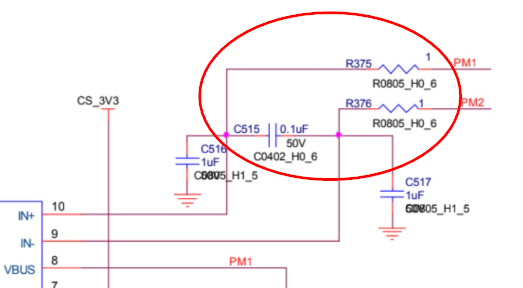

我想了解如何进行计算
电流检测读数中最坏情况下的误差计算
原理图如下:

    此外、我在原理图中看到 IN+和 IN-引脚上有连接到 GND 的电容器。 如果共模电压变化不大、这通常是可以的、但如果共模变化、可能会导致误差。 以下是指向 E2E 和应用手册的链接、其中提供了有关此内容的更多信息:

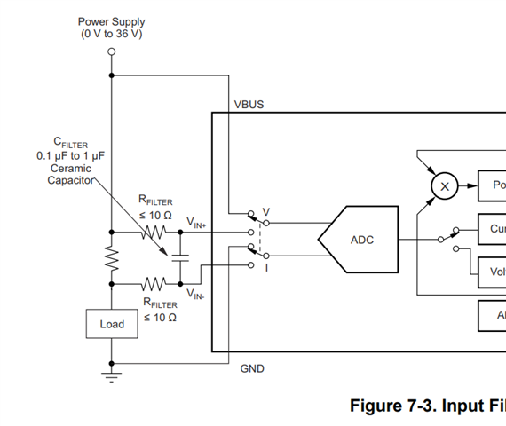

    这是哪个输入滤波器?
    您能详细解释一下共模电压变化吗

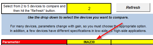

    1.要使错误工具正常工作,您需要在黄色框中选择您的设备:
    2.这是输入滤波器:
    从您的原理图中可看出:
    3.我提供的链接详细解释,但如果您有交流信号或任何导致 IN+和 IN-电压经常变化的东西,那么 C516 和 C517 中的任何不匹配都会导致错误。 如果您测量直流电或具有更恒定的电压、则这些电容器很好。

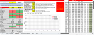

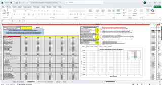

    1.
    错误是返回“value!",“,任何、任何原因为什么?、原因也没有显示太多
    2.感谢您的解释
    3.in 我们的系统负责监控来自汽车电池的总线电压
    Jonathan Kabangu
    您好 Jonathan、
    在屏幕截图中、左侧的“Supply Voltage Range“框用亮红色突出显示、并带有黄色文本、以匹配警告。 这意味着您为电源电压输入的值超出范围。 (电源框中有 30V、但可接受的范围为 2.7V-5.5V)。 换言之、您还可以通过双击或右键点击并转到“Axis"选项“选项来更改图的 x 轴。 这样、您可以将消耗的最大电流设置为 2A、以更好地显示所需的距离。

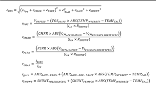

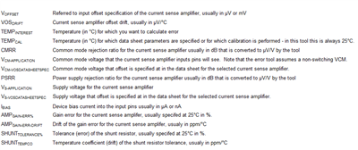

    我想细分这种公式:
    1. 每个变量使用的单位是什么?换言之、所有这些变量如何计算到%、
    2. 这些都是最坏情况下的误差值、还是还有其他可以添加的内容?
    3. 我想亲自学习如何手动计算此值、如果可能、您能举一个 2A Slight smile下的误差示例
    Jonathan Kabangu
    您好 Jonathan、
    以下是我对您的问题的回答:
    1.所有的“e"误差“误差值均以百分比表示。 其余变量在错误工具的“Help"选项“选项卡中进行定义:
    错误公式 (e) 显示在您所附的屏幕截图中(也显示在工具的“帮助“选项卡上)。
    2.工具的“帮助“选项卡显示:
    3.要手动计算此值,您只需将问题 1 中定义的所有值放入您在问题中显示的方程中。 如果要验证各个计算、可以滚动到工具中误差图的右侧、它将显示各个误差分量:
    然后、您可以向下滚动到 2A 部分以查看 2A 情况的各个计算。
