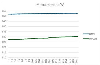

你好
我使用 INA228 进行 PCB 设计、在决定校准它们之前一直没有问题、发现测量结果上的误差大于预期值、此时我尝试使用 16m Ω 的分流电阻器进行配置、并尝试使用不同的电压读取相同的负载、从而产生不同的电流、为此、我使用了 最近校准的 Keithley6 1/2 DMM
这就是我使用的设计
在 9V 时、这是我的图形电流(以 mA 为单位)
在 13.5V 时、这是我的图形 电流(以 mA 为单位)
在 16V 时、这是行为 电流、单位为 mA
我已经尝试将 ShuntCal 上的值更改为 4025d、4050d 和 4000d、这用于 Shun 16.1、16.2 或 16.0 中的额外值
将测量次数从 1 更改为 256、
将进行测量的时间更改为 4120us
电压几乎接近 I 仅与 DMM 的差值为 0.1V、这可通过 (VU_VOLTAGE)* 195.3125/1000000 计算得出
我声明的 LSB 电流为 0.000019073486、我从 10/2^19 中获得该电流
我尝试将 ADC_RANGE 更改为 1、然后根据数据表、为了建立 SHUNT_CAL、我应将该值乘以 4、但当我这样做时、这些值不同、所以我保留它 1、
我看到的唯一一点是、随着电压升高、误差会减小
我不知道还要做什么、因为我不需要添加标准失调电压、因为每次测量的误差都非常不同
    您好、
    我认为此时比较分流电压而不是电流可能是一个好主意。
    为此、您能否在 INA228 的输入引脚上测量实际输入差分电压、并与 INA228 报告的 Vshunt 进行比较?
    一旦我们达成两者的一致、我们可以继续求解电流差(如果仍存在)。

    您好:Guang、
    很抱歉、回答晚了、我当时正在对代码进行修改以读取分流电压、因为我尚未实现、所以我检查了 INA228 提供的分流电压与使用 DMM 的电阻两端的电压、
    这些值非常相似、几乎没有区别、它们之间的差异显示在我看来、它们是针对电源的变化或手动变化的。 。 。
    这是数据、我不知道是否有更好的方法来共享这些信息。

    尊敬的 Nestor:
    很高兴 DMM 和 INA228 之间的分流电压几乎相同、但一些差异非常大、例如第 4 条线。
    接下来是将您之前的 DMM 电流读数与 DMM 分流读数除以 16m Ω 相关联。 他们同意吗? 进一步将两者与 INA228 报告的电流相关联。 这样可以揭示分流电阻器是否准确以及是否存在任何数学误差。
    广
    尊敬的 Nestor:
    如您所知、PCB 上的有效分流电阻很重要。 使用 DMM、这三个量应该能够组合在一起、即电压、电阻和电流。 当然、INA 也是如此。
    在 DMM 和 INA 之间、在 INA 输入端测量时、分流电压应一致、您已经确认了这一点。
    我们可以自信地说、电流差异是理想分流电阻值和实际分流电阻值之间的差异造成的。 这可以通过在计算中进行调整来进行补偿。
    广
