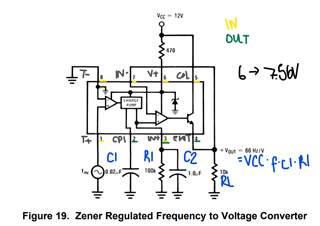

    关于 LM2917 (8P)
    图 19. 我想使用齐纳稳压频率/电压转换器电路。
    我有三个问题。
    即使电源电压为 12V、VOUT = VCC×f×C1 ×R1。 公式中、Vcc 是齐纳电压还是 12V?
    是否有办法将输入端子提升至 0V 以上?
    输入端子是否需要超过齐纳电压?

    1.公式中的 Vcc 为 7.56V
    这可以通过以下公式进行确认:Vo = VCC * f * C1 *R1 = 1V/66Hz =(7.56V)* f *(0.02e-6 1/ohmHz)*(100e3 欧姆)

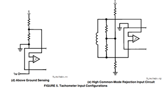

    2.有一种方法在 14 引脚版本,但在 8 引脚版本中没有。 14 引脚版本的引脚 11 (TACH-) 与地分开。 8 引脚版本不能执行此操作:
    以下两个示例说明了如何针对 14 引脚版本执行此操作:
    如果选择使用 8 引脚版本、始终可以对输入进行交流耦合:
    3、输入端不需要超过齐纳电压。
