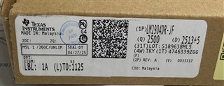

卷带标签如下所示、表明可订购 PN 正确。
请检查原因并反馈给我们、谢谢。

    实际上、这卷带是通过我们发送给终端客户的、我们通过 TI 的官方渠道订购了这卷带。 但是、如果标识与数据表不相同、TI 如何在发生故障时确定相关批次、或确保器件未错?
    您好、Grace、
    我们能够从顶部标记上的附加信息跟踪特定批次。 我能够在我们的系统中查找您的器件 、并可以确认这是来自我们 马来西亚组装地点的 TI 器件。  我们的数据还与您之前附上的发货标签相匹配、显示 相同的密封日期和批号。
