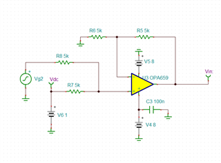

  一个 10MHz 三角一个固定电压产生加法器输出三角振幅±0.2V、我使用 opa659、GBP 是 350MHz下图是仿真文件、仿真结果来看、输出波形失真了
e2e.ti.com/.../OPA659-summing-amplifier-250613.TSC

    对于我们的大多数高速器件、我们针对某些反馈电阻对放大器进行调优、因为较高的 Rf 值有时会改变电路的行为、还会导致稳定性问题。 对于该器件、我们建议在增益为 2V/V 时使用大约 250 Ω 的反馈电阻 我能够通过 TINA 仿真尝试它、它确实改善了输出信号。 数据表第 15 页提供了用于不同增益的推荐反馈电阻器表格。

    感谢您的答复。 我将电阻从 5k Ω 更改为 250ohm、这样可以改善输出信号。
