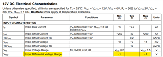

我的客户尝试将 4.2Vpp 时钟转换为用于 CDCLVP111 的 LVPECL 时钟。
LMH7322 是否能够提供 4.2Vpp 输入时钟?
我很担心、因为 VRID 仅为+/- 1V。
LMH7322 的最大输入频率是多少?
客户需要至少 1GHz
Kee Kuhara.
    尊敬的科威特圣:

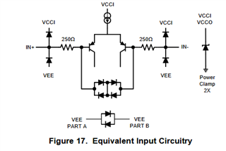

    LMH7322 的 VRID 为+/- 1V、这是由于输入之间存在二极管钳位:
    VRID 可以高于定义的+/-范围、最大为器件的 VCC、但由于内部输入二极管的正向偏置、这会导致过多的偏置电流。
