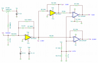

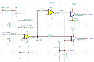

    这是电路在仿真中的工作原理。
    输出 TP4 和 TP7 由 50k Ω 电位器设置确定。
    条件 1:电位计处于 80%设置。
    条件 2:电位器处于  50%设置:
    条件 3:电位器处于  10%设置:

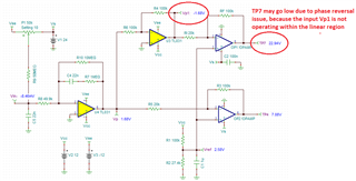

    请确保 LM358 的输入在线性或共模区域中运行。 如果不是、LM358 可能会出现相位反转问题、可以了解您可能观察到的问题。
    例如、在以下条件下、右上电路的输入超出 VCM 范围、由于相位反转问题、TP7 将变为低电平而不是高电平。 PCN 之前的运算放大器的行为并非如此(如果输入不在 VCM 范围内、它将不会进行相位反转。 换句话说、TP7 将保持高电平)。
    如果我正确理解了您的问题、这就是发现问题的情形。
