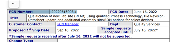

    请问哪个 PCN 提到了失调电压功能应该被移除?
    我只发现 PCN 编号是 20220615003.1、如下所示

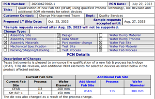

    您好 Alex、
    TL07x 运算放大器系列受一系列 PCN 的影响。 由于一些未知原因、Arrow 公司没有在其网站上发布所有相关的 PCN、我通过 digitkey.com 查看了 PCN。 新晶圆制造厂是根据新晶圆制造工艺中之前的拓扑“重新设计“的、并且硅芯片面积小于 PCN 之前的运算放大器。
    https://mm.digikey.com/Volume0/opasdata/d220001/medias/docus/5488/PCN20230627002.1.pdf
    https://mm.digikey.com/Volume0/opasdata/d220001/medias/docus/4831/PCN20221219008.0.pdf
    如果您有其他问题、请告诉我。
    Raymond
