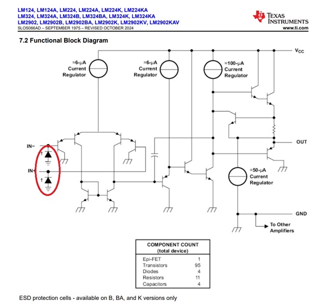

我需要类似 TLV333 的运算放大器、并且在 VCC 的输入端没有二极管。
因此、当输入端有电压时、可以将 VCC 降至 0V。
    通常、所有 I/O 引脚都包含连接到其电源轨的反向偏置 ESD 二极管。 因此、从输入端子到 Vcc 之间没有 ESD 二极管、就没有像 TLV333 这样的器件。  不过、我们有一些更高电压的器件(如 LM324 或 LM2902)、这些器件会受到二极管到负电源轨的反向击穿电压的保护(从输入到 Vcc 的过程中没有 ESD)。
    在这些部分中、可以在 VCC 之前为输入供电以实现灵活性,而不会消耗可能损坏器件的大输入电流 — 见下文。

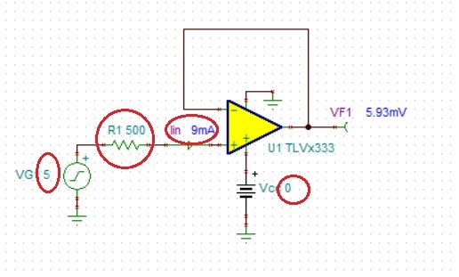

    话虽如此、您可以将输入电流限制在 10mA 以下、以保护任何运算放大器免受损坏。  这可以通过添加一个与输入端子串联的电阻器轻松实现。  例如、对于 Vin=5V 和 Vcc=0、添加与输入串联的 500 Ω 电阻将限制低于 10mA 的电流 — 如下所示。

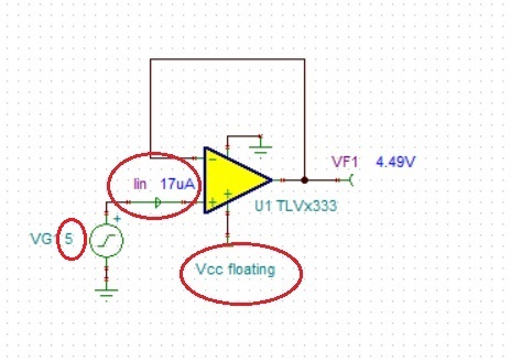

    此外、如果在输入引脚上存在非零电压时 Vcc 悬空、则只要 VG1 低于 7V 的绝对最大值,电路就不需要任何保护 — 请参阅下面的。
