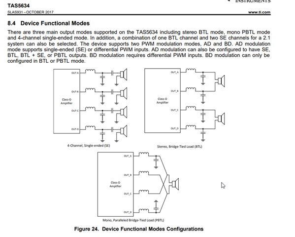

我们想评估 TPA3255 或 TAS5634 以驱动直流音圈电机、并选择了内联电流测量。 对于 TAS5634、PWM 频率设置为 500kHz。 进行内联测量时应使用 TPA3255 或 TAS5634 使用哪种差分放大器? 此类 D 类音频放大器是否需要 PWM 抑制?

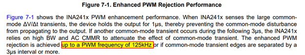

    您会将 Rshunt 放置在哪里?  它是否位于下图中的电感器之后?  我认为建议使用此方法、因为对于 INA241 来说、PWM 的频率过高、请参阅随附的数据表片段。  我推荐在电感器之后使用 INA296。  INA296 的原因是它具有高带宽、没有增强型 PWM 抑制功能。  如果您想在电感器之前放置 Rshunt、我不相信这些器件中的任何一个都能正常工作、因为这些器件的 CMRR 处于高频。  目前这些是我们拥有的最好的。
    谢谢你。 我们使用 BTL 或 PBTL 模式、其中扬声器由线圈电机代替。 因此、建议将 Rshunt 放置在 LC 滤波器之后、以获得更好的抗噪性能?

    如果将 Rshunt 放置在 LC 滤波器之后、会好得多、因为电压的变化不会像开关频率那样大。  开关频率将影响 CMRR、并具有非常高的频率分量。  如果将其放置在电感器之后、电压转换不会在 Rshunt 处发生。
    在另一个帖子中、Rshunt 的电压变化 (Vcm) 似乎比另一个对电感器(也称为电机)的变化更大。  我会把这事告诉我的霍利。
