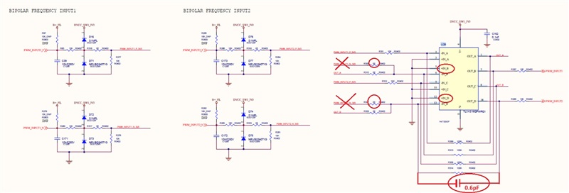

尊敬的团队:
我们在工程中使用此 IC、面临一个问题:即使在未向 所附原理图中的 PWM_INPUT_P 和 PWM_INPUT_N 提供任何输入的情况下、我们也能获得 1.8V 输出。 请验证它。
    不应在正输入接地的情况下将 PWM 信号直接施加到负输入端子、因为这将导致输出冲击电源轨。  此外、您应该在所有 100k 反馈电阻器上添加 0.6pF 反馈电容,以正确补偿电路 — 见下方。
    很难阅读您的原理图。 如果您需要进一步的帮助、请在特定条件下显示一个信道。
