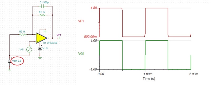

我曾尝试使用 OPA350 同时用作放大器和缓冲器、但实际上并不起作用。
两个 R = 1k Ω、预期增益均为 2。 提供+5V。 在 V+和 GND 之间添加了 0.1uF 旁路电容器。 添加了反馈电容器以尝试稳定它(但如果没有反馈电容器,似乎也没有影响)
下面是输入 和输出。 放大与预期增益 2 不一致?
由于数据表指定 OPA350 的单位增益稳定、因此我也尝试将其配置为缓冲器。
输出不会提供与输入相同的波形。 当我将其配置为运算放大器时、它看起来与前面的输出相同(上面的示波器图)。
哪里出了问题?
    Mohd
    显示电源。  对于单个 5V 电源、您必须 上移输入(请参阅 VCM)以确保输出处于 OPA350 线性范围内 — 见下文。    正如预期的那样、OPA350 表明它实际上具有 2 的增益。

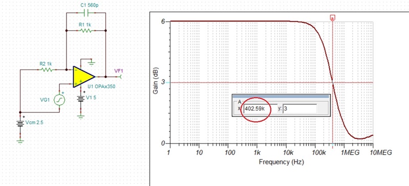

    我不清楚您的输入信号是什么。 如果它是小于 us 的短时脉冲、反馈 RC 将滤除约 402kHz 的 fc 信号、因此任何短于 2.5us 的信号都将衰减 — 见下文。

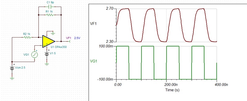

    运行瞬态仿真显示了 10MHz 方波输入信号从增益 2 衰减到增益=~1.2(从+/–200mV 降至+/–120mV)- 请参阅下文。

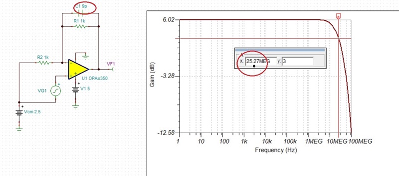

    将 560pF 反馈电容器替换为 9pF 可正确补偿 (CF = CIN_DIFF + CIN_cm) 运算放大器、有效带宽约为 25MHz — 如下所示。
    借助上述补偿、OPA350 可以轻松地传递 10MHz 的小信号而没有任何衰减 — 见下文。
