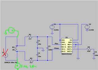

    我完成了仿真、刚刚在故障条件下发现、负载电阻器上可以达到 28mA、从而产生峰峰值约+–500mV 的正弦电压。 请查看以下波形。 我也附上了同样的内容。

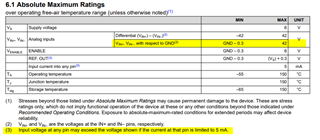

    数据表显示允许的最大建议负电压为 GND-0.2。 实际上我可以找到比推荐更多的
    您对我有什么意见/建议吗? 选择 30R 负载电阻器来检测典型电流、该电流为 330uA

    如果您在 30R 电阻器上具有 28mA、这意味着检测电压为~840mVpk-pk(如图中所示)。 如果您将其增益提高到器件的 50V/V、则会使输出饱和。 0.84V * 50V/V = 42V
    DS 的以下片段指定了如果引脚上的电流限制为 5mA、如何能够超出列出的电压。
    我建议使用共模电压进行仿真、就像此处所示的应用中那样进行仿真。 这样您就可以了解输入引脚相对于 GND 的实际电压。
    BR、
    Holly

    1) 是、在 840mV 时、它会并且应该使我的输出饱和、因为 I 这是一种故障情况。 只是不应该损坏 IC。 我将通过为 IN+和 IN-添加串联 1k 电阻来确保这一点。 这 应该足以应对高达–5V 的负电压问题吗?
    通常、负载电阻器上的电流最大为+–60mV、应该是安全的。GND-0.2V
    2) 与仿真相关:->我有来自电流互感器的输入 (1:500)、在这种情况下、 模拟 28mA 电流时应考虑的电压(如上图所示)是多少?

    1.是的,这应该足够了。
    2.图片中显示的电压是您期望在节点上看到的共模电压。 这是特定于应用的内容。 您还将获得我以绿色显示的电流源、这将确保您正在拉动 28mA。 在照片中可能不清楚、但电流源正在流向 GND。
