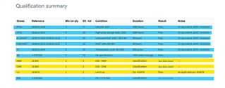

我下载了 XTR106UA/2K5 可靠性数据文档、在“Qualification Summary“下、这是否意味着实际器件经过了所示的测试?
    您好、Brian、
    您讨论的是这组测试吗?
    祝您一切顺利、
    Carolina
    您好 Carolina、
    是的、这些都是我所指的测试。

    Carolina、
    已了解、但 XTR106UA/2K5 本身执行测试的发布鉴定摘要结果是否为 与其他器件相似的鉴定摘要结果? 报告没有明确地说,或区分表中的任何一种方式,因此我的问题。

    Carolina、
    我收到了 Clifton 先生的此 PCN、您的回答是正确的、因为该套件符合所示测试的相似性要求。 但 现在、您之前展示(并在下面重复)的 XTR106UA/2K5 的认证摘要展示了执行的测试。
    我的问题是、器件的认证摘要是专门在 XTR106UA 上执行的、还是通过相似性进行认证?
    Brian
    您好、Brian、
    蓝色的亮点是相似性鉴定、黄色在 XTR106UA/2K5 上执行
    祝您一切顺利、
    Carolina
