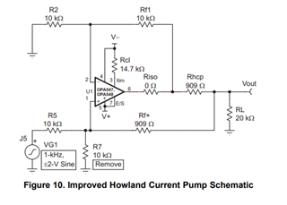

尊敬的所有人:
我 使用 OPA547 将 3V AC 信号放大 为 20、5V AC 信号。 我遵循了以下原理图中所述的改进型 Howlannd 电流泵电路。 (可在本文档 OPA547EVM、OPA548EVM 用户指南中找到)
以下公式是构建 改进型 Howlannd 电流泵的基本条件。 因此,我使用了这些电阻值 :RF1 = 9,96KΩ Ω, R2= 10kΩ Ω 和 R5 = 9,99KΩ Ω,(RHCP + RF+)= 10, 257kΩ。

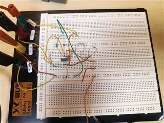

问题是放大后的信号没有正弦波形、而是方形。 我为什么不做这件事呢?
我期待您的支持、以改善我的信号并找出问题的根本原因。
提前感谢。
    嗨、Ahmed、
    您的 RHCP 价值是什么?
    使用 RF+添加该电阻是正确的做法、因为该组合电阻相对于 RF1 的匹配将决定电流泵的运行情况。
    当 RHCP 的电阻设置得过低时、我通常会看到 Howland 电流泵是这样的。
    例如:
    很好
    差:
