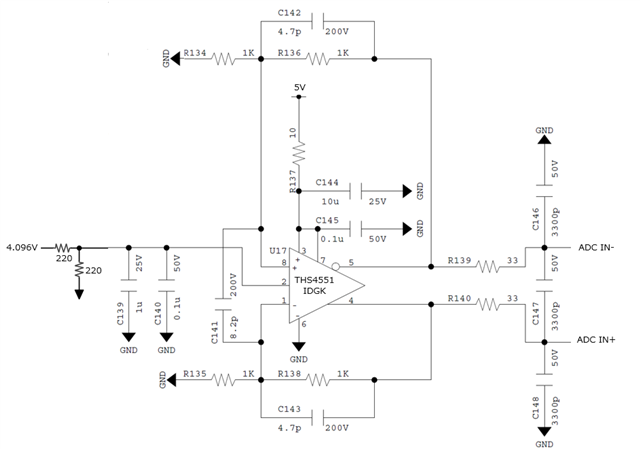

我的设计将单端信号转换为差分输出。
我设计的电路板上 THS4551 具有高失调电压。
为了测量失调电压、我将输入端接地。
电路图如下所示。
在这些条件下、节点 ADC IN+测量值为 2.057V、节点 ADC IN-测量值为 2.044V
失调电压高达 13mV。
您能解释一下可能的原因吗?
    您好、
    我为这个问题道歉。 这只是由于电阻器精度低所致。
