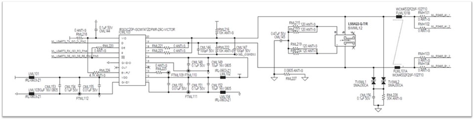

器件型号:ISOW1412
尊敬的专家:
请帮助进行原理图检查并提供反馈。非常感谢
Barton
    尊敬的 Barton:
    原理图看起来很好。 请让客户还在 VDD 和 VISOOUT 引脚上添加一个 1uF 电容器。
    为获得出色性能、请务必告知客户严格遵循数据表中提到的布局指南。 您也可以参考 EVM 布局作为参考点。
    Varun
