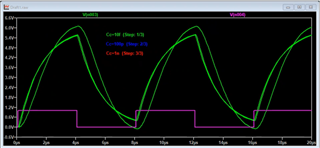

我使用 OPA596 的 Spice 模型运行 LT Spice。
我希望输入 125kHz 方波、并输出一个放大 6 倍的信号、但输出电压变成了正弦波。
你知道原因吗?

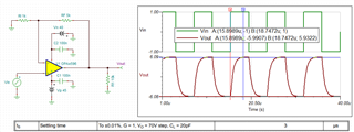

    我想输入 125kHz 方波并输出放大 6 倍的信号、但输出电压就像正弦波。
    我在 Tina-TI 中进行了仿真、看起来非常接近。 100V/usec 定义为阶跃响应上升沿的 10%至 90%、稳定时间表示需要额外的时间才能稳定到 全振幅的±0.01%的设定点。
    要复制输入方波、您需要更高的 BW 运算放大器来复制方波的上升沿和下降沿。 要完全复制方波的上升沿和下降沿、BW 中需要多达 13 次谐波(奇数谐波)才能完全复制全方波的边沿定义。 OPA596 可能不会保留 BW 来在 GBW 乘积之后严格复制方波。
    如果您要生成尖锐的方波、最好使用比较器(开放式收集或推挽输出级)来生成所需的方波。
