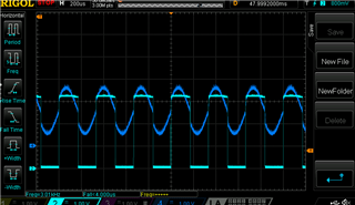

我们正在处理一个有关将 TL331 用作 采用正弦比较器输入的方波发生器的问题。 方框图。
可以看出、电路具有迟滞(100K 电阻器)、可避免噪声输入信号引起的输出波动。
我们已尽可能扩大迟滞、但我们不时会继续看到杂散转换。
乍一看、它看起来像一个干净的输出:
但加宽时间轴会显示以下杂散转换
这种转换有时会非常高、以至于在微控制器读取时产生错误。
关于如何使用 TL331 的任何建议?
我们期待着您的热情反馈。
    Ivan、
    您可以添加一个与 R3 并联的电容器来加速迟滞;下侧可能是 IN+在输出下降时低于地电平、这可能会导致相位反转。
    可以在交流输入端添加一个低通滤波器。
