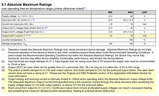

我的客户希望使用比较器输出来驱动有关 20mA 的 LED、但我们不太清楚灌电流规格。 我们在数据表中找到了以下内容、但您能帮助说明一下吗? 谢谢你。
根据注释 4-6、绝对最大额定值似乎是二极管钳位电流、而不是典型的返回路径?
    您好 Abigail、
    最小短路电流为 15mA、因此比较器可以设置电流、而不是设置 LED 串联电阻。 这将变得更暗、将电压从电阻器转换为比较器输出、从而为比较器提供更多功率。  您可以并行运行两个通道以支持 20mA。
    这是提升开漏电流的另一种方法。
