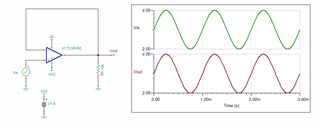

    尊敬的 Phil:
    您是否从以下网站下载了此模型。
    https://www.ti.com/product/TLV9162#design-tools-simulation
    我在两个不同的仿真器中检查了随附的 PSpice 模型、我没有看到问题。
    e2e.ti.com/.../TLV9162-Sim-06252025.TSC
    e2e.ti.com/.../tlv9162.txt
    如果您有其他问题、请告诉我。
    Raymond
