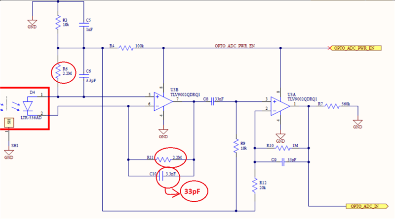

你(们)好
我们将 在我们的烟雾探测电路中使用 TLV9002QDRQ1(请参阅下面的)、OPTO_ADC_PWR_EN 由微控制器的 GPIO 驱动、这足以为放大器提供电力。 Opto_ADC_IN 是微控制器捕获的 ADC 输入。 由于 IO 电源是电池供电的器件、因此提供的 IO 电源为 2.3V、以降低电流消耗。
我们确实通过 R4 和 R3 偏移了电压、即 2.3*10K/110K = 209mV。 该电路非常适合烟雾检测。
我们的结果是在 20 mV 噪声,我们想要降低到 5 mV 噪声你可以在这里建议什么和哪里可以改进.
     电路中的主要噪声源是所使用的 2.2Mohm 电阻器的热噪声。 因此、除了减小电阻器尺寸之外、将噪声降低到 5mVrms 以下的最简单方法是通过将 C10 尺寸从 3.3pF 增加到 33pF 来降低噪声带宽 — 请参阅下面的。
    C6 的值如何?

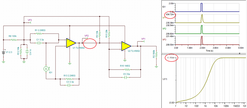

    连接了 Tina 仿真电路。 如果我们能够实现理想情况、就不会影响振幅。 我们知道、通过降低带宽、可以达到低噪声水平。 布局中是否有一种方法或技术来获得最大振幅和更小的噪声。
    e2e.ti.com/.../Smoke_5F00_Ckt_5F00_tlv9002_5F00_SIM.TSC
    是的、您应将 C6 与 C10 相匹配。  但是、我不理解您尝试通过运行瞬态仿真来向我展示什么、噪声无法通过这种方式进行仿真。  请说明。
    尊敬的 Lis:
    在噪声捕获下方、从仿真可以理解、通过改变带宽、我们处于安全侧、但是振幅如何? 通过提供 2nA 电流脉冲、检查瞬态分析、
    对于 100us 电流脉冲、信号和噪声增益几乎相同。 因此、我在 VF1 输出时能够得到的最好结果是 509mV 信号和 801uV 噪声、即 56dB 信噪比。
    尊敬的 Lis:
    下面是完整的原理图、我们为 2.2mSeconds 启用 OPAMP 并生成 100us 电流脉冲以获取读数。
    通过改变带宽、我们可以看到振幅减小。
    e2e.ti.com/.../Smoke_5F00_Ckt_5F00_tlv9002_5F00_SIM_5F00_complete_5F00_application.TSC
    通过在 VF2 之后移除交流耦合电容器、您可以将 VF1 振幅增加至 654mV — 请参阅下文。
