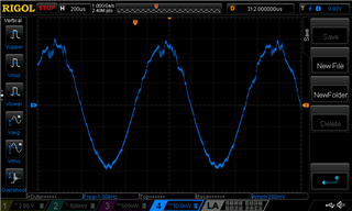

我使用 INA241 测量无滤波器 D 类放大器电路输出端的电流。 当 INA241 由 3.3V Vref @ 1.65V 供电且 D 类放大器设置为>8V PWM 时、我可以看到随附的屏幕截图中看到的失真。 当我将电流检测电源电压更改为 5V 时、此失真会消失。 该器件的额定电压范围为 2.7V 至 20V、我看到数据表中没有指明为什么会发生这种情况?

    是的、Vs 由非板载实验室电源供电。 从 5V 开始并降至 3.3V 后、也会观察到相同的行为。 附件屏幕截图是 3.3V Vs 和 Vref 条件稳定。

    PWM 频率为~300kHz。 输入共模是在 0V 和电源电压(在本例中通常为 12V)之间交替的方波。 你可以放大我所附的图片,它看起来相当一致。 我没有原理图、我在无滤波器 D 类放大器的输出和电感负载之间连接了 INA241 开发板输入。 我使用具有 20V/V 增益选项的 33m Ω 检测电阻。 我可以保证唯一变化的变量是电源电压。 即使 Vref 发生移位也不会对失真产生影响。

    300kHz PWM 的速度对于 INA241 来说肯定太快了。 允许的最大值为 125kHz、输出的稳定程度越低。

    更高的 PWM 频率不会损坏芯片。 然而、随着频率的增加、PWM 抑制功能更难跟上发展趋势。
    TMCS1133 等霍尔传感器凭借其固有的 PWM 抑制特性、可成为出色的替代方案。
