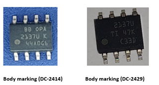

我发现器件标识不匹配:请参阅下面的附件:
请澄清

    OPA2137 发布了如下所示的 PCN。 OPA2137 中的新晶圆制造厂已发生变化、标识是变更的一部分、请参阅以下链接。 PCN 之前和 PCN 之后之间的模塑标记差异显示在您找到的图像中。
    https://mm.digikey.com/Volume0/opasdata/d220001/medias/docus/5733/PCN20231130004.1.pdf
    如果您有其他问题、请告诉我。

    您能否说明新标记中的 C33D 和旧标记中的 OPA 表示什么?
    尊敬的 Kumar:
    C33D 表示新晶圆厂的批号。 47k 表示此器件在 2024 年 7 月在新的晶圆厂中制造。
    44AD 还指示用于跟踪目的的批号。
