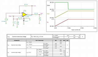

  以下是使用 TLC2272 运算放大器的跨阻放大器 (TIA) 仿真、该仿真结果似乎不正确、请帮助您找出原因。
对于单电源操作、电流源 I1=VOUT 1μA 连接到运算放大器的反相输入(–)、同相输入 (+) 偏置为 100mV。
输出 (Vout1) 似乎无法摆动至 5V、而是在 4.4V 左右达到饱和。
为了更好地了解反相输入端 (-) 的活动、我附上了下图。
与 TLC2272A 不同、该配置支持 OPx84 运算放大器。
请帮助了解原因。
谢谢你。
    HI RAM、
    似乎输出 (Vout1) 无法摆动到 5V、而是在 4.4V 左右达到饱和。
    是的、这似乎是  TLC2272A 在工作温度范围内的输出特性。 您可以考虑增大电源轨或减小增益电阻值并移除输出分压器。 电路的输出电压= I*TIA、然后通过分压器将其输出电压乘以 0.643、从而降低 4.3kΩ 的电流感应范围。

    您好 Raymond、
        感谢您的答复并提供确切的详细信息以解释此特点。  根据我的理解、  如果 IOH 在–1mA 附近、VOH 会在 4.25V 至 4.65V 之间达到大约峰值。 我将尝试按照您的建议优化参数。
