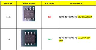

我们遇到了什么问题 FCT 自检失败  影响的产品 11/11 多氯联苯 。 在进行故障排除后、我们发现根本原因 对应于 TI 的 LF412CDR
A-B-A 交换测试结果
  • DC 2446: FCT 始终失败。
  • DC 2241: 在交换到相同位置时通过了所有测试。

  • 新 DC 校准器功能测试期间、2446 个部件出现故障
  • 受影响的设备具有 MPN: LF412CDR
  • 良好的器件 (DC 2241) 具有 MPN: LF412CDRG4

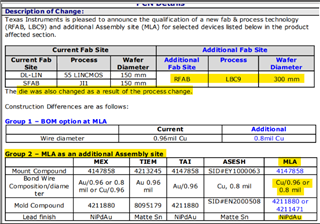

基于 X 射线成像 PCN 20221216011.1 我们怀疑这一点 芯片级变化 由于晶圆厂过渡(例如, 晶圆尺寸从 150mm 更改为 300mm ) 可能引入了细微的差异:
  • 新制造厂 使用不同的芯片和键合线材料 ( Cu 0.96/0.8mil )。
  • 无电气规格变化 有多个系统。
  • 不过、 功能差异 频率。
  • PCN 之提到 数据表更新 、但仍显示最新的公开可用数据表 1994 年 8 月 作为最后一个版本(仅更新了封装信息)。

  1. 请 TI 确认 无论内部规格、设计或电气行为是否发生了变化 PCN 之后的 20221216011.1?
  2. 应该会有这样的期望 数据表的新版本 或当前 (1994) 版本是否仍适用于新模具?
