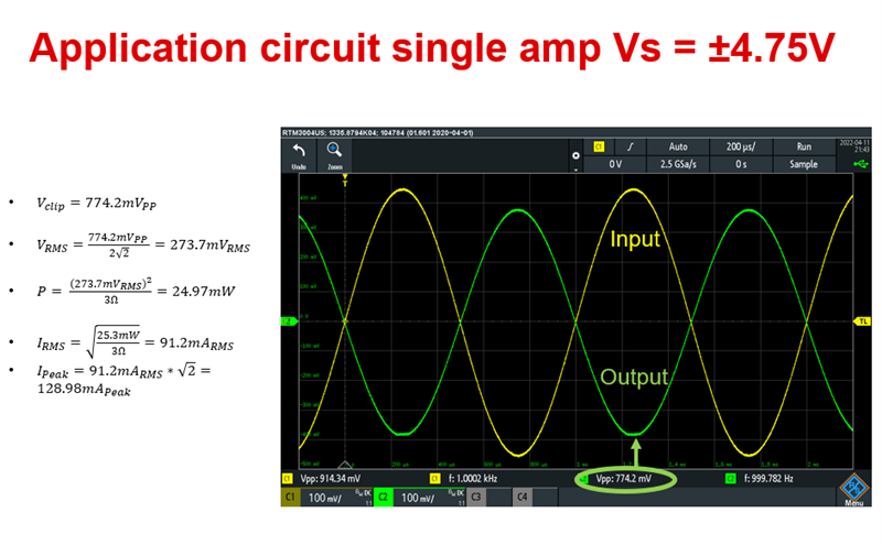

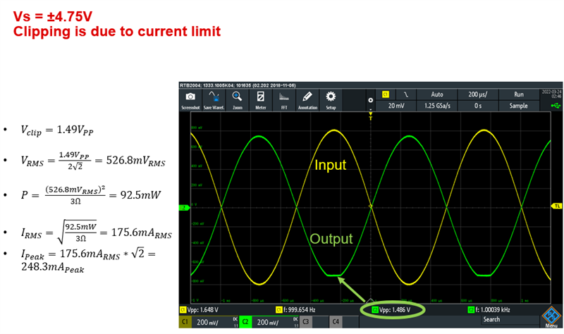

    嗨、Benjamin、
    为了补充 Raymond 的意见、我过去测试过 INA1620 EVM、将耳机驱动到 3 欧姆(非常重的负载)、并且运行良好。 不过、我测试的是+/–4.75V。 使用 32 欧姆时、输出电压摆幅更高的欧姆负载要比欧姆负载低 10 倍。 这将归结为输出端的电流限制驱动。 INA1620 可以在室温下驱动电流的 145mA。 在我的测试中、由于热性能、我得到了 128.98mA 的峰值电流、在 EVM 上仍然表现良好。
    以下是指向评估模块 (EVM) 的链接:
    INA1620EVM
    如果您需要更大的电流驱动、可以并联两个 INA162、请参阅此处的应用手册:
    并联 INA1620 耳机放大器、实现更高的输出功率
    在我的并联放大器测试驱动立体声中、我使用了两个 INA1620 EVM 并联接线。 请查看下面第二张幻灯片上的结果。 单通道放大器为 24.97mW、并联配置为 92.5mW。
    下面的测试特意将输出驱动至电流削波状态、以测量每种配置可驱动的最大值。 希望这对您的设计有帮助。
