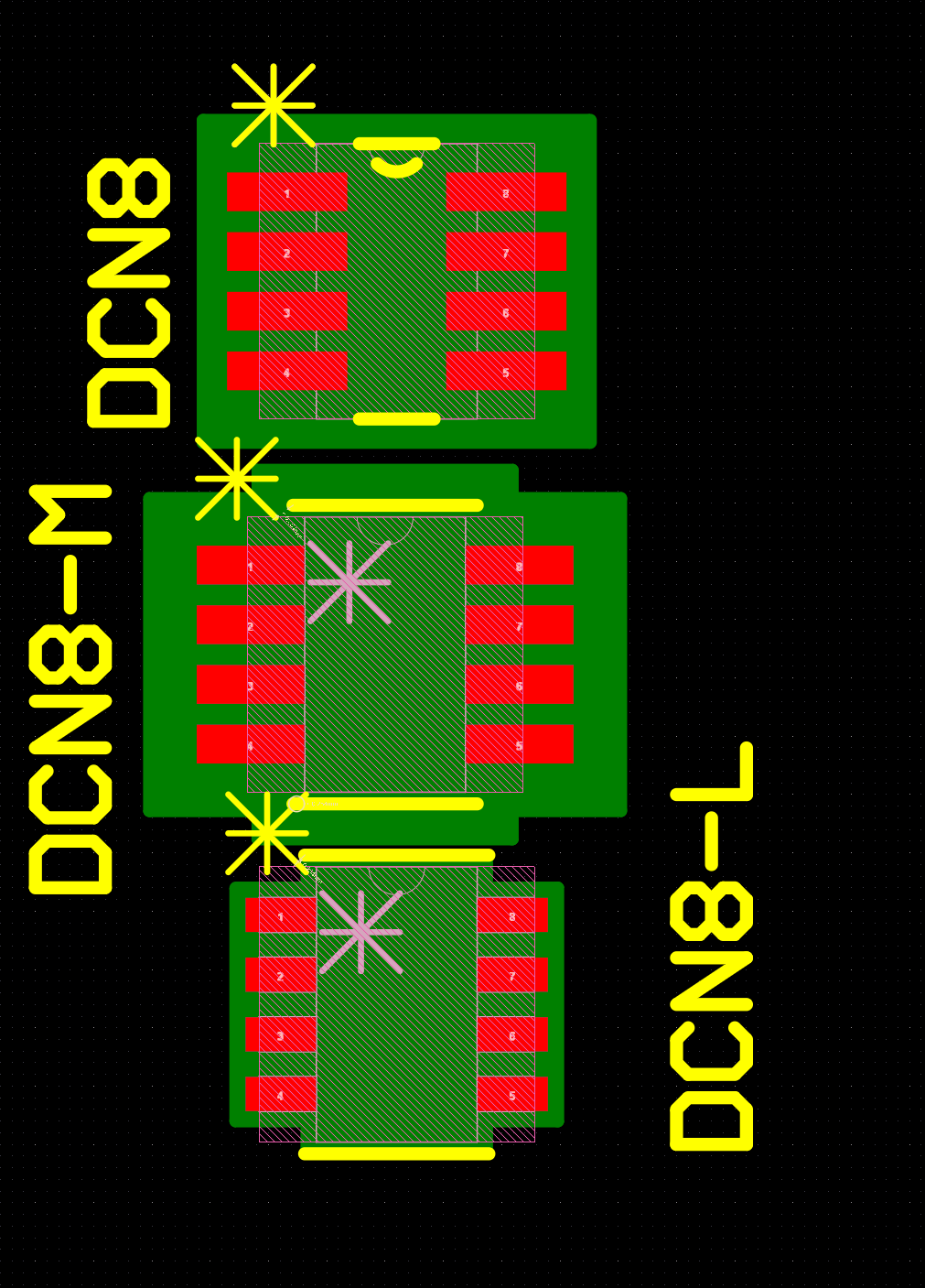

DCN 封装的封装图文档似乎缺少焊盘图案信息。 您是否能够提供包含机械和电路板布局信息的 DCN 封装图纸文档的更新版本?
DCN 封装图: DCN (R-PDSO-G8
我已经提出了这个问题的几个不同的其他软件包,有缺失的信息. 有时文档只具有 3D 预览、根本没有机械数据和焊盘图案。 我想知道这是否仍然是一个正在调查的问题、或者可能已经在处理中。
Ultra Librarian BXL 文件是否也是获取封装轮廓/推荐焊盘图案信息的可靠替代参考? 这些文件是否也会通过 TI 的内部 QA?
感谢你能抽出时间。

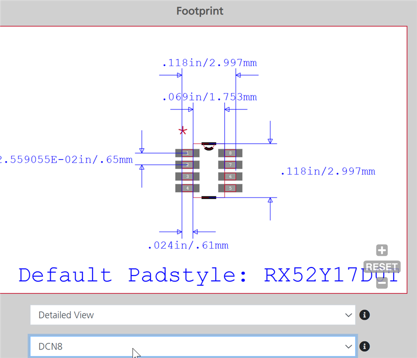

    工程团队 是否能够在 WEBENCH 网站上查看和检查 BXL 文件、该文件是否准确地表示了数据表中的封装尺寸和焊盘图案信息?
    INA219 (DCN) BXL
     我进行了一些初始检查、发现正文轮廓与数据表并不准确。
    根据我所见、主体应为 2.9mm x 1.6mm(标称值)、但 BXL 尺寸有很大不同。 这让我想知道这里的焊盘图案信息是否准确。
    感谢您的支持。
    Jhon
    嗨、Jhon、
    您拥有的文件看起来是正确的。 从尺寸来看、显示的尺寸为 2.997x1.753mm、非常接近数据表中的尺寸。

    我无法从 BXL 获取焊盘图案的确切值、如数据表中所示(如下所示)。
    BXL 是否是获取推荐焊盘图案的准确方法? 或者、您是否有建议的方法从 WEBENCH 中的 BXL 文件中提取该值?
    Jhon
    您好 Jhon、
    BXL 是否是获得推荐焊盘图案的准确方法?
    是的。  我会从下面的链接推荐.
    https://www.ti.com/packaging/docs/searchproductbypackage.tsp?orderablePartNumber=INA219&packageDesignator=DCN&pinCount=&results=results#resultspage

    您好 Javier:
    从 BXL 文件中提取的焊盘图案与数据表中 DCN 封装推荐的焊盘图案不完全匹配。 BXL 是否基于较旧版本的 DCN 封装图? 当前封装图为修订版 D、检查早期修订版(修订版 A)时、封装的尺寸和公差发生了重大变化。
    我们可以继续操作、使用数据表中的封装图作为为库创建封装符号的唯一参考。 我们能否确认数据表中的 DCN 封装图是否为最新版本、是否可以作为创建 CAD 符号的唯一准确参考?

    您好 Jhon、
    很抱歉、我正在旅行、在回复时出现了一些延迟。  我下载了 BXL 文件并在 Ultra 库工具中查看了它们。  BXL 文件中有 3 个版本可供选择。  您担心的不匹配问题。  有些具有额外的阻焊层开孔或更少的阻焊层。  请参阅下面的。
    尊敬的 Javier:
    我认为 BXL 文件中的标称封装版本应与数据表中建议的焊盘图案完全匹配。 如果数据表图和标称 BXL 封装尺寸之间存在差异、在为库创建封装符号时、数据表信息应作为最可靠的参考。
    如果我们收到封装团队确认已发布数据表中的版本是最新版本、则可以继续使用数据表图纸。 这个问题正在延迟我们的流程、因此我们非常感谢包装团队的及时响应。
    感谢您的持续支持。
    Jhon

    Jhon、
    我认为 Blex 文件的更新和数据表的更新存在一些不一致之处。  我启动了 BLM 文件的重新绘图。  我仍然认为另一个会起作用。  我将在新的 BLX 文件可用时进行更新。
    Javier
