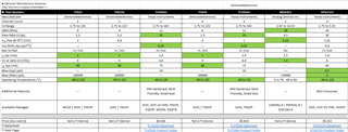

我计划重新设计 2005 年的一个项目、其中使用了以下放大器。 请分享相应的功能齐全的 TI 替代产品。
MAX412ESA    Maxim
MAX4528ESA Maxim
TS922ID STMICRO
TS924ID STMICRO

    交叉参考建议似乎不正确。
    例如、 TS922 和 TS924 在规格方面基本相同、仅在通道数量(双通道与四通道)方面有所不同、但交叉参考工具建议使用两个完全不同的器件。
    同样、对于 MAX412 、建议的交叉引用为 a 单路运算放大器 、这对于多通道设备来说不是有效的等效项。

    下面是一些比较信息。 我认为交叉参考工具是对正确运算放大器的交叉参考、但错失了双通道和四通道型号。

    MAX412 支持±μ F(双)电源运行、而 OPA2323 不支持。
    我想分享我针对已选 TI 器件作为替代产品所做的原理图和基准测试。

    、而 OPA2323 则不支持。
    由于 OPA2323 是 5V 运算放大器、因此可以使用 Δ 轨电压高达 5Vdc 的双电源轨、例如+/–2.75Vdc 或–0.5VDC 至 5Vdc。
