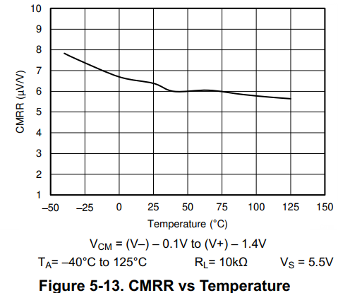

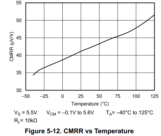

最近、我需要计算 Vos_CMRR。
通过查看规格可以发现、VCM 的差异会导致 CMRR 参数的差异特别大。
下图如下图所示。 我想知道此数据是否正确。
CMRR 的值差异很大、温度变化趋势也不同
    您好、Eric、
    输入电压范围对 CMRR 性能有很大影响。 VCM 限制在 (V+)- 1.4V、如下图所示要好得多;它仅使用一组输入晶体管。
    包括高达 (V+)+0.1 的 VCM 不那么好、因为使用了较低范围的 PMOS 和高范围 NMOS 输入晶体管。
