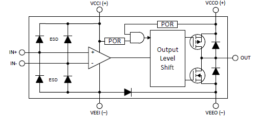

我们 需要一个在 0V 和–14V(低电流,高电压)之间切换的 FET 驱动器。
TLV183x 允许 40V 电源差值 (+V 到-V)、但我 没有看到 相对于 GND 的最大/最小电源电压值。
图片和图形意味着输出上拉或下拉至电源轨(差值范围内,取决于拉电流)。
我的问题是-
对于工作电压为–14V 的高速 FET 驱动器、您还有其他建议吗?
我是否正确解读了数据表、这款 IC 是否设计为将输出拉低至–14V?

    比较器不考虑它是在+14V 还是–14V 上运行。 只要 V+和 V-(以及输入引脚)之间的电压差(差值)小于+40V、就可以正确算出。
    它没有“接地“引脚。 它的世界位于电源引脚之间。
    输出将为 V+电平或 V-电平 — 没有中间电平。
    如果您需要输出摆幅至–14V、那么您可以在 GND 具有 V+、在–14V 时具有 V-。 但请注意、输入引脚上的电压也必须介于 V+和 V-之间(也介于 0V 和–14V 之间)。
    您的输入信号电平是多少? 之间的差异?
    我们的器件确实具有独立的输入和输出电源、适用于此类应用。
    请参阅 TLV1871/2。
    VEEI 和 VEEO 将为–14V、VCCO 将接地。 VCCI 将处于 2.7V 至 26V 之间的某个正电源电压下。 请参阅 TLV1871/2 数据表中的第 6.3.1 节了解电压限制。
