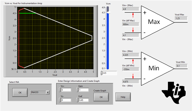

图 21 在 INA333 数据表中、是在 VREF 为 0V 的情况下生成的、如果我向 VREF 引脚施加 0.45V 电压源、输出电压是否会上升 0.45V? 例如、图中所示为 4.5V 的输入共模下。 21、当 VREF 为 0V 时、输出为 1V、如果在 VREF 引脚上施加 0.45V、输出是否会变为 1.45V? 再次参考图 21、如果我在 VIN+上施加 4.5V 电压、在 Vin-上施加 4.503V 电压、则将增益设置为 100、并在 VREF 引脚上施加 0.45V、输出电压将是多少? 我认为输出应该=–0.003x100+0.45=0.15。 由于差分输入电压为负、我想知道 VREF 是否可以将输出转换为正电平、以便电路能够正常工作。
    您好、Kuok、
    我们有一个非常有用的工具、叫做 模拟工程师计算器! 这些 Vcm 与 Vout 图有点令人困惑。 当我更改 VCM 或需要特定输出电压范围时、我始终使用它们来更好地了解其影响。 我给大家展示一下。
    例如、图中的输入共模电压为 4.5V 21、当 VREF 为 0V 时、输出为 1V、如果我在 VREF 引脚上施加 0.45V、输出是否会变为 1.45V?
    首先是第一个条件。 Vcm = 4.5V、Vref = 0V、Vs+= 5V、Vs-= 0V、输出电压范围将是多少? 并不是很 1V、实际上最大值是 0.8V。
    代入相同的值、但使用 Vref = 0.45V、我们现在可以看到输出电压升至 1.25V。
    再次参考图 21、如果我在 VIN+上施加 4.5V 电 压、在 Vin-上施加 4.503V 电压、则将增益设置为 100、并在 VREF 引脚上施加 0.45V、输出电压将是多少?
    这里的巨大变化是当将增益更改为 100 时、输入电压范围现在会发生变化、这是合理的。
    我强烈建议您下载计算器并进行检查!
    Robert Clifton
    谢谢、Robert! 这正是我所期望的、但我只是想确保它按预期运行。 顺便说一下、如果我将 Vs 提高到 5.5V、我假设它将提供 1.6V + 0.45V、因此输出将是 2.05V、对吧? 我想要更大的输出幅度。 我尝试下载计算器,但我无法让它以某种方式工作,也许我会花一些时间弄清楚它。

    增大电源电压实际上可以使输出达到 2.25V。
