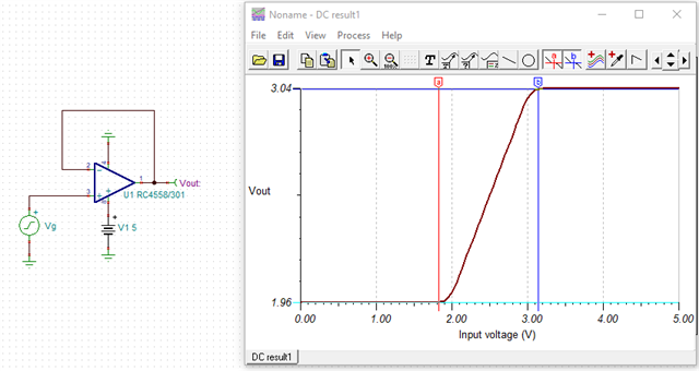

    尊敬的 Conor:
    与 TL5580A 类似的是 RC4580、但短路电流限制为 50mA。  这里进行了一些比较。
    在此配置中、我们应该考虑什么是有效的共模输入电压范围?
    如果 RC4580 由 5Vdc 供电、则输入 Vcm 受到限制。 您的应用是什么? 在 Tina 仿真器中、有一些旧的运算放大器库、请参见下图。 RC4580 Spice 模型可在列表中找到。 请记住,这是一个古老的原始模型,它没有更新多年。
    RC4580 运算放大器的 5Vdc Vcc 真的很低、尽管 VCM 应高达 3Vdc、但使用范围非常窄。 因此、我建议改用+/–5V 直流。 该仿真似乎能够在 2.7V 的偏置电压下进行仿真、但我不能说这是实际运算放大器的线性行为(可能在室温下)。
    e2e.ti.com/.../RC4558-E2E-07242025.TSC
    如果您有其他问题、请告诉我。
    Raymond

    尊敬的 Conor:
    在本例中、有效共模输入电压范围 (Vicm) 的合理估算值是多少?
    数据表显示、在室温下、VCM 接近相对于电源轨的+/–1.5V -> 1.5V < VCM < 3.5V (25°C)
    2V < VCM < 3V 可能在整个温度范围内。
    仿真结果显示了 VCM 中的这种行为。
    如果您有其他问题、请告诉我。
