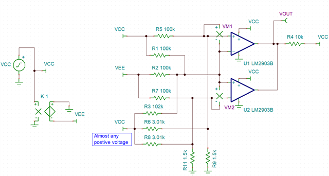

我需要一个双比较器应用与高达 50V 电源(双电源+/–25V),
但不使用在内部连接到正极的内部基准电压。 比较器 1 的输入
因此、我认为最好只使用两个 TLV1921
(数据表中提到了这些内容,也在 TINA-TI 中以 SPICE 模型的形式提供)、
但比我意识到,这部分不是在出售到现在...
我的问题是:
是否可以在不使用内部基准电压的情况下使用 TLV1922 ->例如、通过将引脚 5 REF_OUT 接地?
(也许不是一个好主意;-)
以下电路(在仿真中可以正常工作)用于监控+5/–5V 至+/–25V 的宽范围内的双电源电压、据此、正负电源轨之间的偏差不得超过 3%、否则会输出误差信号。
(无需任何额外的稳压器等...)

    由于您正在检测接地周围、因此您可以使用±5V 电源运行比较器、并使用二极管或两个二极管 (700mV 或 1.4V) 钳制输入、因为不需要绝对电压超过阈值。 那么您不需要 50V 比较器。 如果需要接地基准的逻辑电平输出、请参阅 LM319 系列。

    这里是一个更复杂的解决方案、仅将 VCC 和 GND 用于功率(和输出范围)。
    它需要正基准电压、但该电压几乎可以是任何内容、包括 VCC、因为基准电压值大部分被忽略。
    因此可以使用成本非常低的 LM2903B。
    e2e.ti.com/.../LM2903-3-percent-window.TSC
    非常感谢->很好的方法、
    但当负电压 VEE 固定为–15V、正电压 VCC 从 0V 斜升至 25V 时、我会看到一些不必要的影响
    (参见附件)
    Dirk、
    这是一个相位反转的发生、因为 VEE 的导联 VCC 很多。
    我增加了一个二极管来防止这种情况、它帮助了我们。
    啊、好的
    现在它可以工作了、
    非常感谢Thumbsup
