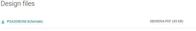

    有关 EVM 的原理图、请参阅产品页面: PGA308EVM 评估板|德州仪器 TI.com

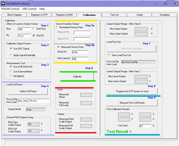

    对于#3 请求、我建议在自动配置中实现 JMP17 和 JMP18、并通过一次校准运行:
    紫色:设置所需输出
    黄色:已设置输入(这可以测量或来自传感器的数据表)。
    绿色:选择“Calibrate"-“-由于选择“Auto",“,内部、内部板仿真器将“模拟“传感器的偏移和满量程。 将来、将连接实际传感器、您必须手动增大或减小压力。 此步骤是校准例程运行的位置、并设置所有寄存器以实现所需的输出。
    红色:在应用寄存器的情况下测得的输入和输出。
    蓝色:将输出电压与所需电压进行比较、并进行误差计算。

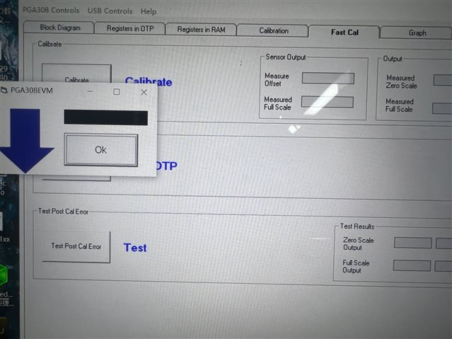

    这意味着在连接实际传感器时将压力降至最低。 如果使用仿真器、只需按“OK"。“。
    这意味着在连接真实传感器时将压力升高到最大值。 如果使用仿真器、只需按“OK"。“。
    熟悉 PGA308EVM 环境后、可以在以后使用 Fast Cal 选项卡。 它仅为上面显示的绿色和红色、最好与多个传感器配合使用。

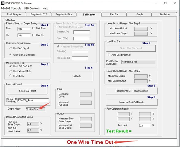

    现在、我们已经设置 EVM 并且 EVM 运行良好;
    输出模式有以下问题、我们需要将 Vout 设置为一种模式、但错误消息为“One Wire Time Out“、
    请确认如何跳转以及如何设置参数,谢谢。
    您好:
    此错误显示在我之前链接的用户指南的第 22 页:
    请实施以下措施:
    • 如果出现此错误、请检查两个板之间的连接器;确保两个 25 引脚 DSUB 连接器完全推在一起。
    • 此错误的另一个可能原因是 PGA308 测试板跳线设置在错误的位置。
    如果它们不起作用、请告知我、我们可以继续进行调试。
    祝您一切顺利、
