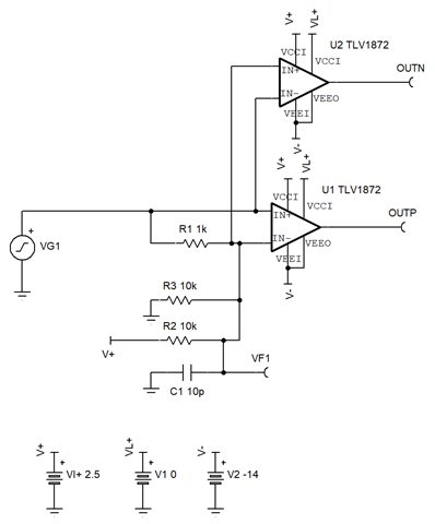

您好:
我计划将 TVL1872 比较器用作具有数字输入的互补输出驱动器。
两个输出在 0V 和–14V 之间切换、但输入是数字输入、例如 2.5V CMOS。
对于这种情况、您是否有任何推荐的电路?
从数据表中可以看出、将比较器阈值偏移 得较低似乎更好、从而实现更大的过驱和更小的欠驱动。
但我想使用互补输入(一侧反相,另一侧同相)。
这是否意味着负输入翻转过驱/欠驱要求?
换句话说、使用 2.5V CMOS 输入信号时、您是否会将一个输入偏置在 0.2V 左右、将另一个输入偏置在 2.3V?
(最小/最大 2.5V CMOS 输出电压。)
这使输入触发电平不对称、但如果有更简单的方法、请告知我。

    您不想同时切换、即使用相同的基准电压?
    请显示原理图。

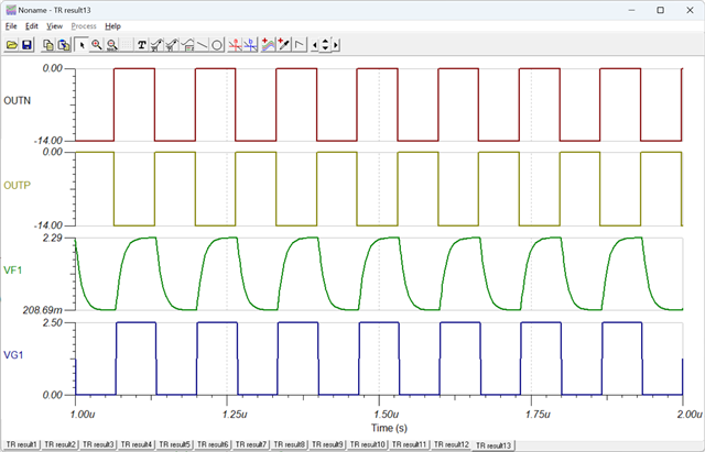

    为了获得出色过冲、在逻辑输入为低电平时的驱动下将基准设置为 0.2V、而当 逻辑输入为高电平时、将基准设置为 2.3V。 因此、在每个时钟边沿后、基准电压都会发生变化。 这需要全摆幅 2.5V 逻辑输入。

    我无法上传电路的草图、但这是两个比较器共享相同的数字输入、但具有互补 (+/-) 连接。  (我正在购买 TLV1872EVM 评估板。)
    Bruce、
    延迟的重要性
    较大的过驱动(良好名称)是(新电平 — VREF) 的绝对值、有助于缩短延迟。
    小驱动下(令人困惑的名称)、它是(上一级 — VREF) 的绝对值、有助于缩短延迟。
    “新“和“上一个“是输入时钟电平。 'VREF'是比较器其他输入端的电压。
    否、请参阅上面的答案。
    上升/下降时间?
    低电容是实现快速边沿压摆率的关键;较短的上升/下降时间
    ]我的另一个问题是 TI 是否可能有使用数字输入驱动的 TLV1872 示例电路?
    我可以提供一些东西。 输入信号的频率是多少?

    Bruce、
    需要考虑的一点是 7.5MHz 的典型最大切换频率。
    e2e.ti.com/.../TLV1872-less-under-drive.TSC
