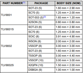

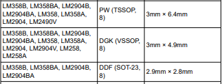

您好:
我的客户正在寻找具有与 LM2904 类似特性的小尺寸解决方案。
您能否推荐 TI 的产品来满足客户的双通道和单通道需求?
谢谢你。
JH
    尊敬的 JH:
    VSSOP、TSSOP 和 DDF 是 LM2904B 运算放大器中更小的封装。
    OPA2990 具有一些较小的封装。 您还需要查找供货情况。
    TKV9301 和 TLV9302 具有一些较小的封装
    TKV9002 具有一些较小的封装、但它是低压运算放大器 (5.5V)
    如果您有其他问题、请告知我们。
    Raymond
