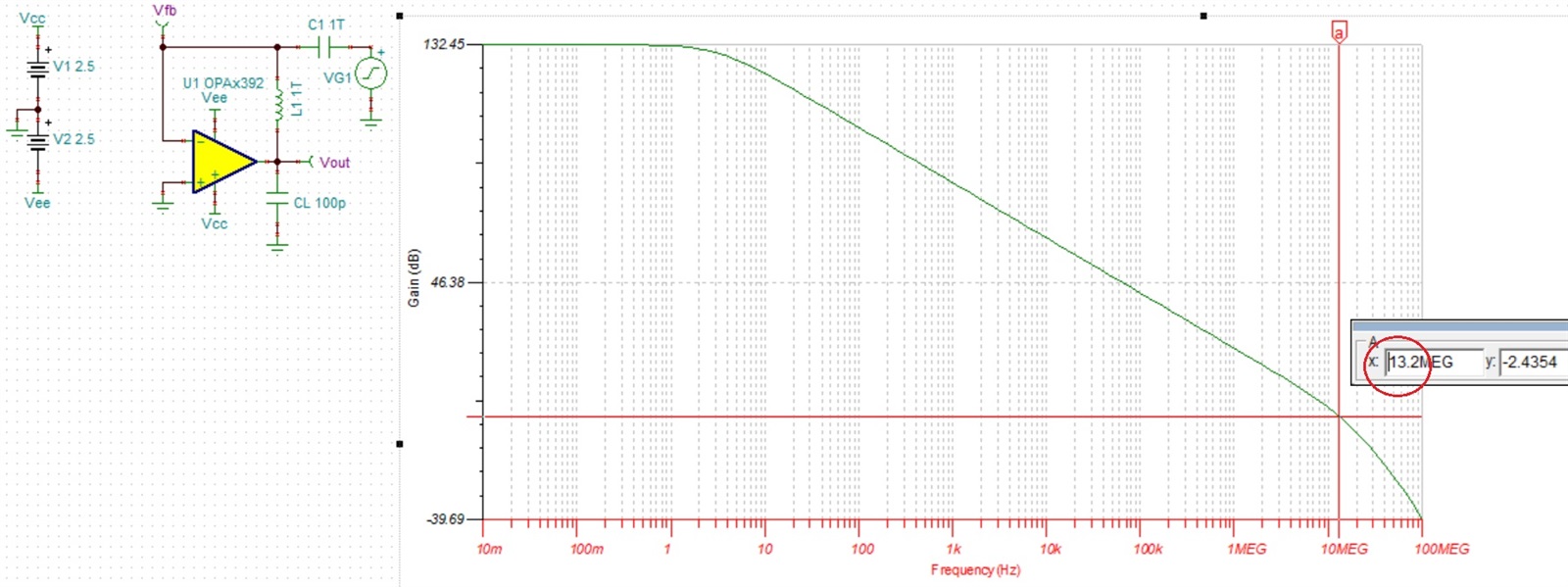

我尝试在 Tina 中对 OPA2392 的 Aol 规格进行仿真、增益= 0dB 时的相位裕度为 80.67 度。

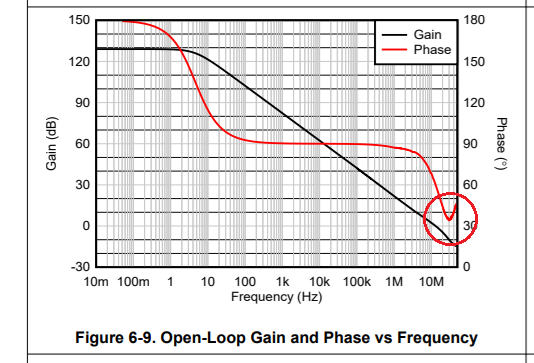

在数据表中、我们可以看到、  增益= 0dB 时、相位裕度= 58 度。 您能否说明 TINA 模型与数据表中显示的模型有很大差异的原因? 我还检查了 TLV9004、TINA 结果与数据表图保持一致。

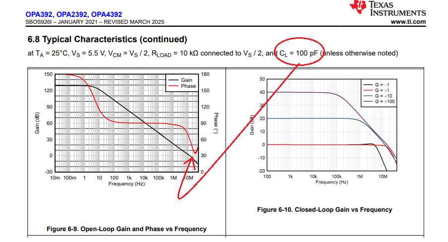

    您看到差异的原因是 OPA2392 数据表显示了 100pF CL 时的典型 Aol 和相位与频率间的关系图,这会产生第二个极点,而您在没有容性负载的情况下对其进行仿真 — 请参见下面的。
    对具有 100pF 负载的电路进行仿真、显示了大约 45 度的相位裕度 — 如下所示。

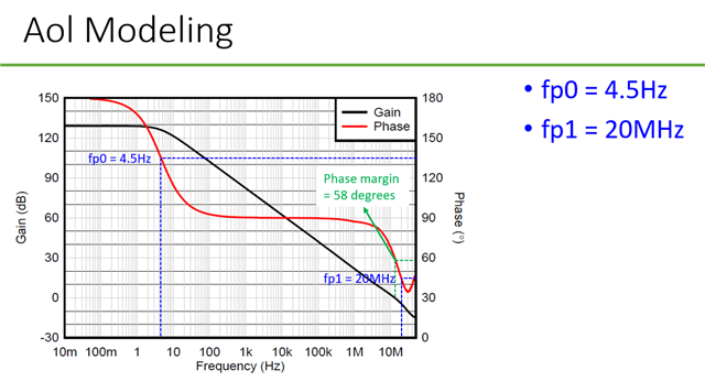

    我认为差异在于增益/相位的图,它显示了第二个极点在 20MHz 而不是 13.3MHz (FP2=1/(6.28*120*100e-12)。
    虽然宏模型正确地将第二个极点放置在应该的位置、但请记住、宏模型不限于二阶系统、它展示了实际部分包括超出 100MHz 频率的多个高频寄生极点、如下所示。
