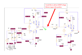

我正在考虑在电压跟随器(单位增益缓冲器)配置中使用 LM359 运算放大器。
我的应用涉及 V+= 12V、V−= 0V (GND) 的单电源系统、我需要缓冲 0V 至 12V 范围内的信号。
上下文中、前一级是使用 LM359 的同相放大器电路、后一级是反相放大器电路、也通过 LM359 实现。
目前、我面临一个问题、即一旦输出超过约 2V、同相放大器级的输出就无法完全驱动后续级、从而导致波形失真。
您能否确认 LM359 是否适用于此用例?

如果可能、您还可以提供基本的仿真原理图或测试电路示例以供参考、这将非常有用。

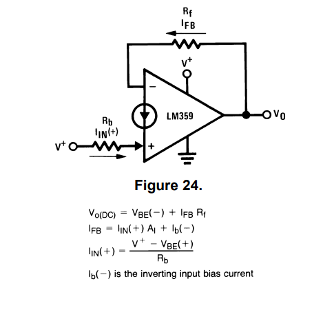

    您好  SUN
     很抱歉、我们漏掉了您之前的主题。

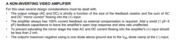

     LM359 是一款专用放大器、需要考虑几个步骤:
     因此、输入电流可能超过 2V 以上。
     此外、该放大器的同相放大器配置的增益设置与标准放大器不同:
     问题:
    1. 由单个 12V 电源供电时、输入和输出电压范围是多少?
       输出电压范围为:
        输入电压范围: 最大值大于 12V、但需要偏置、此时流入同相输入端的电流(直流和交流)将强制等量的电流流入反相输入端。
    2. 是否可以在不产生明显失真的情况下实现低至 0V 或高达 12V 的可靠缓冲?
      这是不可能的、因为输出电压范围低于 12V
    3. 如果 LM359 不适合这种情况、您能否建议使用具有轨到轨输入和输出的合适高速运算放大器?
       是、正确。 您希望切换到另一个具有轨到轨输入/输出的放大器;但是、即使使用 RRIO 放大器、也不能在 0V 至 12V 的输出范围内获得精确的电压。 需要与任一电源相距约 100mV 至 200mV 的余量。 如果可能、您可以将 VS+设置得稍高、例如 12.6V、然后 在 VS-处使用低噪声负偏置发生器、例如 LM7705 或 LM27761。 这样就可以使用正电源施加–100mV 至 200mV 的电压(电路板上不需要额外的负电源)
