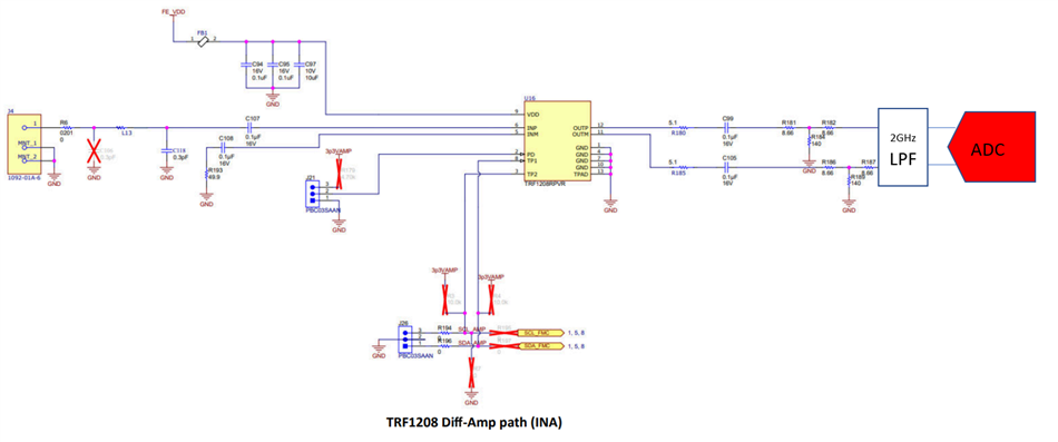

1.您能告诉我为什么为 R180/185 和 R183/188 选择此值吗?
下面是基于 TRF1208 的电路、但客户将采用 TRF0208。

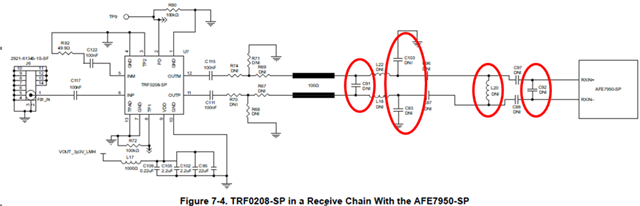

2.你能让我知道这些组件的用途吗?
C91 (DNI)、L20 (DNI)、C92 (DNI) 和 C103 (DNI)、C83 (DNI)
    您好、David:
      您能详细说明一下您的应用吗? 第一个图像是指 TRF1208EVM、第二个图像中有匹配元件、以匹配 AFE7950-SP 的阻抗。
    Hruday
    尊敬的 Kumar:
    在标题中、客户将使用 TRF0208-SEP 与 ADC12DJ5200-SEP。
    由于没有基准电路、它们参考的是 TRF1208EVM 和 TRF0208-SEP+AFE7950-SP 基准电路。
    客户电路板的最高频率为 1.95GHz。
    谢谢。
    您好、David:
      感谢您的澄清。 TRF1208 输出端上的焊盘旨在将放大器的低输出阻抗转换为 100 Ω 差分阻抗。 然后、可以使用串联和分流电感器来实现抗混叠滤波器+匹配 ADC。 客户可以如下实施:如果有任何其他问题、请告知我。
    Hruday
