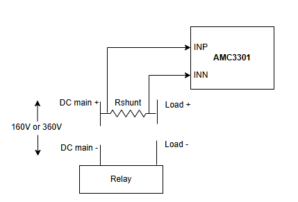

您好、
我将 AMC3301DWER 用于高侧电流检测、我将分流电阻放在继电器直流主输入正极和负载正极之间、并为 AMC3301DWER 的 INP 和 INN 提供差分输入。
电压为 160VDC 或 360VDC。
如图所示、
我可以使用前面提到的较高直流电压下的高侧检测吗?
同样在 AMC3301 的数据表中、 直流的最大额定隔离工作电压在绝缘规格中为 1700V。
但 VCM 称为 –0.16 至 1V 的工作共模输入电压。
请澄清、
    尊敬的 Bhanu:
    您是否有我们可以审阅的完整原理图? 您的分流电阻器的值是多少?
    VCM 应处于上述的建议运行条件下、并且输入电压也应在器件功能的建议运行条件内摆动。 此外、INN 应有一个到 HGND 的直流电流路径来定义数据表中指定的共模输入电压。
